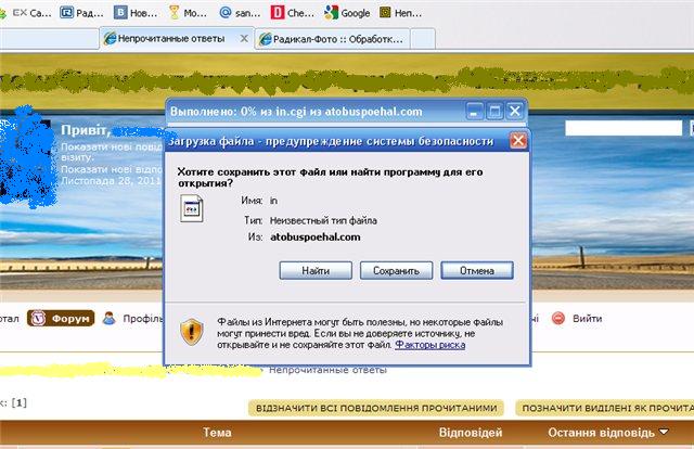

Проявился визуально только в ИЕ в виде предложения загрузить некий файл atobuspoehal.com
и еще во всех браузерах перестало работать цитирование выделенного. Вылечил бекапом файлов за 20 число...
Подскажите пожалуйста, как думаете, это работа бота или человека-злоумышленника, и что можно сделать кроме стандартной замены паролей итд... ?
