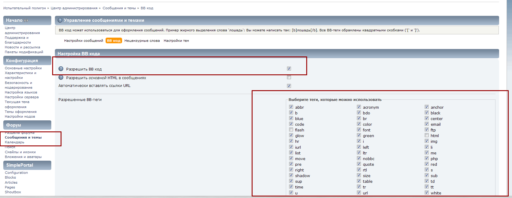

Тоже самое с bb кодами, они есть но в панели не отображаються.
Помогите пожалуйста.

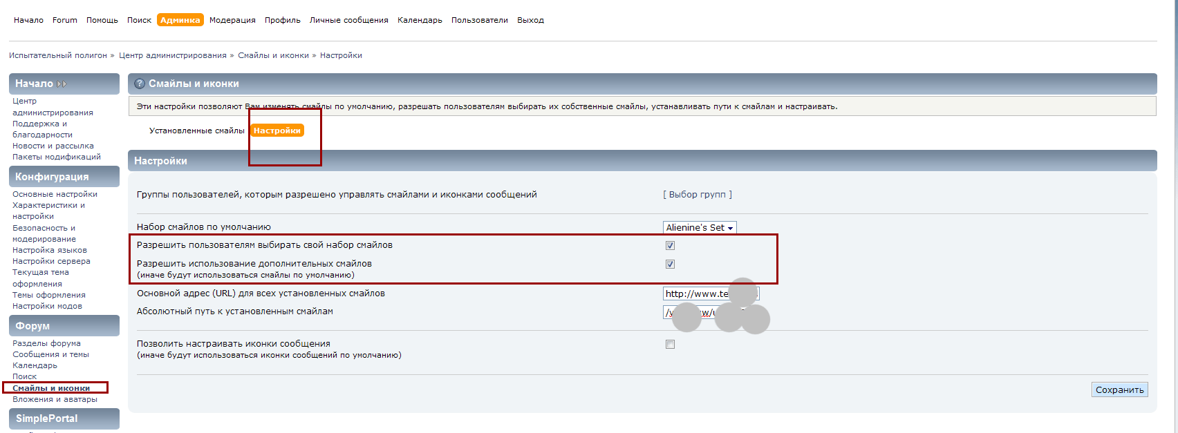

Скиньте скриншоты страниц с настройками смайлов в админке.

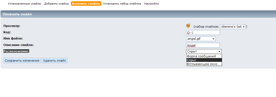

Админка - Смайлы и иконки - Редактирование смайлов.
Нажмите кнопку редактировать около нужного смайла.
Расположение - выберите в списке либо Форма сообщений, либо всплывающее окно. Сохраните :)
Админка - сообщения и темы - BB-код
Включите использование bb-кода
