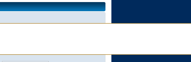

Akellа
Обновил.
У меня теперь "Быстрый ответ" вылазит за пределы форума
что делать?
Akellа
Пришлось и тему обновить.
Исправить в css пару строчек. Решение выкладывали тут на форуме.
