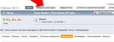

Подскажите пожалуйста, как сделать кнопку "создать закладку" (где ее взять)? Пользователи очень просят.
Чтобы было как тут

Найдите в файле Display.template.php (вашей темы), строчку:
'reply' => array('test' => 'can_reply', 'text' => 'reply', 'image' => 'reply.gif', 'lang' => true, 'url' => $scripturl . '?action=post;topic=' . $context['current_topic'] . '.' . $context['start'] . ';last_msg=' . $context['topic_last_message'], 'active' => true),
Вставте после неё:
'bookmark' => array('test' => 'can_make_bookmarks', 'text' => 'bookmark_add', 'lang' => true, 'url' => $scripturl . '?action=bookmarks;sa=add;topic=' . $context['current_topic'] . ';' . $context['session_var'] . '=' . $context['session_id']),
