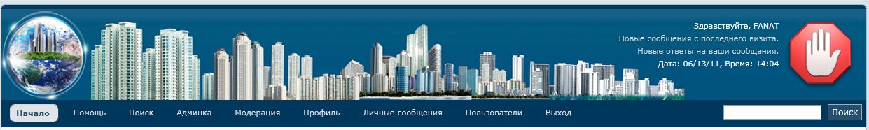

Как сделать, чтобы шапка подходила под разные разрешения? Я в фотошопе изменил header.png темы SimplyBlue, залил обратно о фтп на хост. У меня под моим разрешением шапка нормально смотрится, а если выше, она уже как бы вниз съезжает. Вот примеры:
Моя шапка:
https://www.simplemachines.ru/radikal/s56/i152/1106/7e/bab7557e0d54.jpg
У тех, у кого разрешение выше:
https://www.simplemachines.ru/radikal/s41/i091/1106/15/8636dc4ad3e1.jpg
(ч/б - это случайно так залил)
