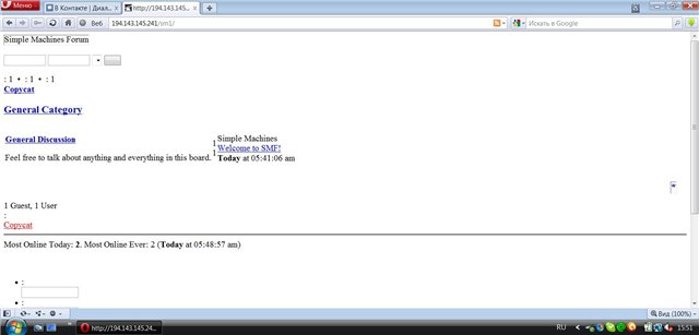

Здравствуйте.
Имеется: свежеустановленный SMF 1.1.13, со стандартной темой оформления. Не проводилось никаких настроек/русификаций/etc.
Проблема: форум выглядит вот так:
Если заходить по локальному айпишнику машины на которой хостится SMF то все впорядке, форум выглядит нормально.
В чем может быть проблема?
Адрес: http://194.143.145.241/sm1

Цитата: Copycat от 05 апреля 2011, 16:46:22
Спасибо, восстановила доступ из локалки.
Но все же, как сделать форум доступным извне если изменение адреса в настройках не помогает?
Извне зайти на repair_settings.php и правильные значения выставить.
Одновременно по разным адресам форум работать не будет.
Copycat
Зашла извне, прописала адрес, сохранила - все осталось как прежде.
Такой вопрос: моя топология сети не позволяет заходить на ресурсы находящиеся со мной в одной подсети по их внешнему адресу. Получается что форум или будет нормально работать извне но будет недоступен для меня, или будет работать только внутри моей сети?
Не знаю, где вы там прописываете, но все ваши пути содержат 192.168.11.4
Цитировать
Да.
