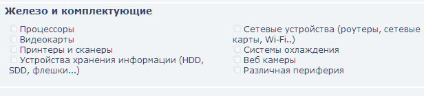

GeorG, ALINA спасибо помогло . А как сделать как на скрине ALINA ?

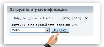

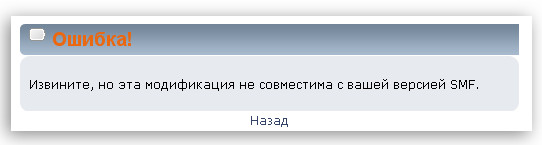

В SMF 2.0.5 не получается это сделать даже вручную . Что посоветуете ?
Пробовал включать эмуляцию с 1.1.18 , пакет загрузился с ошибками .
Может попробовать вручную для 2.0.4  ? Под нее и описание есть .
Цитата: sa3500 от 02 сентября 2013, 19:02:32Пробовал включать эмуляцию с 1.1.18 , пакет загрузился с ошибками .
Что вы изобретаете велосипед.
В менеджере пакетов поставьте эмуляцию под 2.0.4 и поставиться он как миленький. Или в package-info.xml допишите 2.0.5 и не нужно будет устанавливать в режиме эмуляции.
