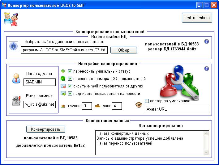

В смысле возле кнопки обзор в пхпмайадмин при импортировании файла ? Там стоит 256 Мб . Тут еще вопросик , конечно я не думаю что в этом дело но мало ли какие нюансы есть  :) Дело в том что базу я конвертирую сам из БД Юкоз в СМФ самописной программой ( правда еще код надо оптимизировать но то уже мелочи )  :)

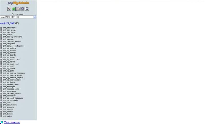

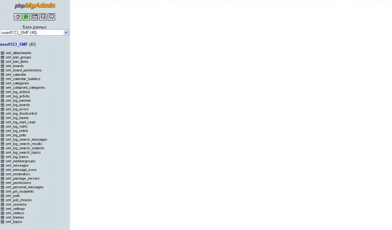

Программа генерирует дам аналогичный тому что генерирует движок СМФ , если допустим конвертирую к примеру 1000 Юзеров то в пхпмайадмин на хостинге дамп легко восстанавливаю , если 10000 Юзеров , то тогда пхпмайдмин думает , думает а потом появляется такое
Сразу подумал может косяки в сгенерированном дампе , зарегил хостинг на вагончике для эксперементов ( ну не охота просто еще один хостинг оплачивать )  :) , так как на вагончике ограничение на время выполнения скрипта , сгенерировал дамп с 5000 Юзерами , и попробовал восстановить через пхпмайадмин , на вагончике восстановилось , а на платном хостиге тоже что и раньше , поэтому я думаю что проблемас именно на хостинге но на всякий случай спрашиваю может ли дамп аналогичный дампу который генерируется движком не восприниматься пхпмайдмином ?
ПИ SympexDumper не получается использовать , на хостинге нет Зенд Оптимизера , наверное все таки еще надо и хостинг сменить  :)
Время на выполнение скриптов слишком маленькое на хостинге. PhpMyAdmin не успевает дамп обработать.

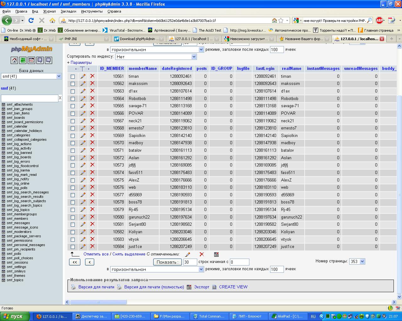

Snow_Irbis
Digger , Ваши слова подтвердились на практике , установил локальный сервер для экспериментов , импорт БД прошел успешно  :)
