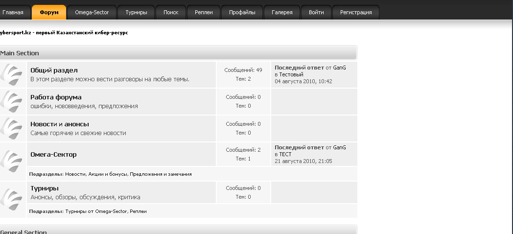

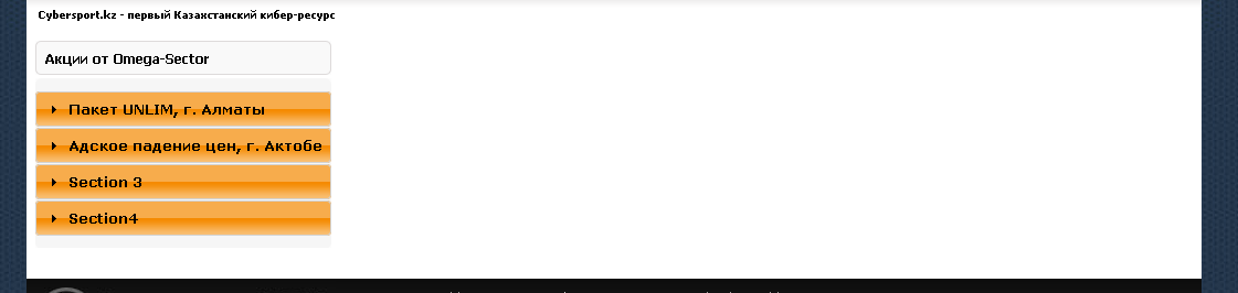

KOCU
проблема решилась
НО, возникла другая
справа пустое место :(((
+ в гугл хром не меняется тема оформления, хотя на опере всенорм :((
вот ссылка на форум forum.cybersport.kz
