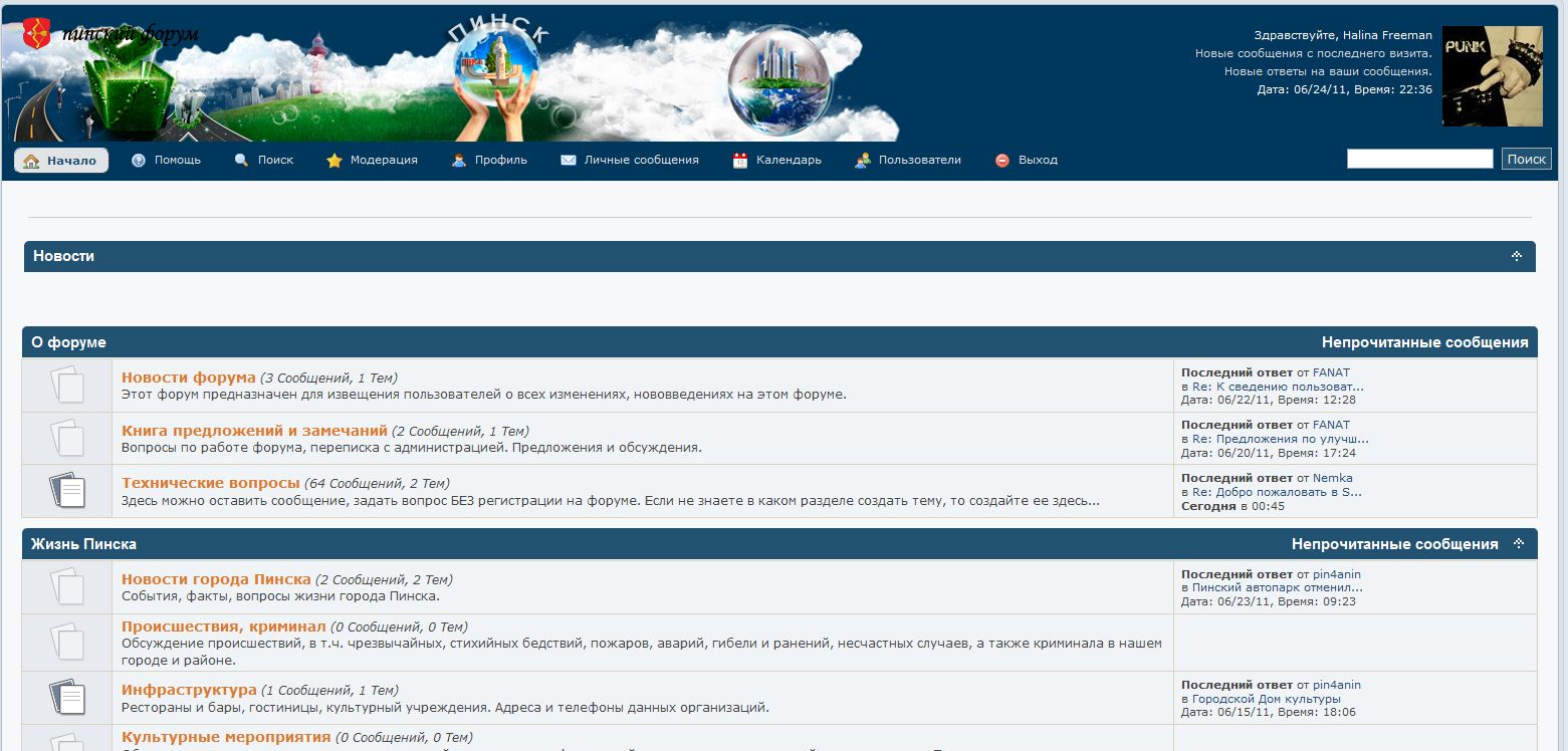

Тут непонятно что вы вообще делаете, и что из себя, представляет ваша шапка, там может быть, очень много разных решений, от растягивания по объему, до того, что её делать из нескольких частей.
david.xard
Ну вот сверху облака, планеты и т.п. это файл header.png - его я и сделал - он прозрачный на синем фоне. Пытаюсь сделать так, чтобы у всех он при разных разрешениях растягивался.
Вот скрин шапки с изображением, а вот файл-изображение отдельно. Так вот мне надо чтобы этот файл изображение хэадер.пнг при разных разрешениях растягивался в ширину или под них адаптировался.
А то оно меня сейчас 960 пикселей, и смотрится это так на 1024*768 http://upyourpic.org/images/201106/2vi7ide4u7.jpg.html и так на 1600*900 https://www.simplemachines.ru/radikal/s60/i170/1106/38/4f7b574a7e5e.jpg
Если вы его тупо растяненте (т.е., увеличете объём в ширину), то при расширении 1600*900 картина будет неказистой, и примерно следующего вида (см. вложение)
Вы хотите именно этого? Если да, то лучше наверно в таблицу запихать, как фон, или просто фоном через стили с параметром repeat-x.
david.xard
Ясно. В общем никак не получится... Жаль что как описано в теме не получается совсем нуникак...
Получится, но тогда надо делать картинку большего разрешения, и она будет наезжать  на надписи, и аватар пользователя. Что была не проблема для автора темы, с вашей шапкой, это будет выглядеть не айс. Потому, каждая шапка, делается индивидуально, и одинаковых рецептов, может и не быть.
