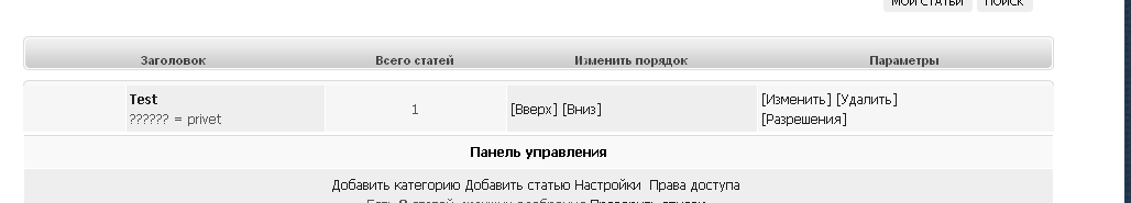

привет,
установил
два мода
http://dragomano.ru/page/smf-articles
http://dragomano.ru/page/download-system
но вот проблема

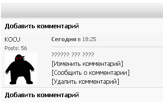

когда пиши в них на русском языке
появляются "????????? ????????????" вот такое
а англ пашет норм
что делать как быть
спасибо

дело не в русификаторе, а в этом
KOCU
#10
форум и все выглядит как надо, но вот эти моды =\
проблемы в БД нету ибо сам форум показывает норм
а вот мод SMF Articles и Download System
в виде вопросов, но
перевод норм

#13
XPOMOB, русификация нормальная, автор Buga
Buga, заходил через клиент в mySQL и там данные не в utf лежат, хотя в information_schema.tables указан utf8, и в бд тоже по умолчанию utf8
в бд вопросики для того текста, который потом на форуме норм отображает
а если в бд внаглую норм utf вбить - то он делает крякозябры, удваивая  кол-во символов
KOCU
странно, пере установил форум и все прошло
