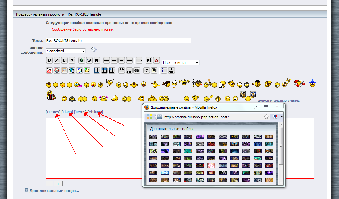

Как сделать не просто попап окно "дополнительные смайлики", а несколько вкладок при клике на которые будут открываться попап окна с разными группами смайлов?
Такая фича реализована на форуме prodota.ru
Вот скрин:
