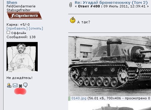

У меня мод не хочет что то отображать награды под аватаркой, ни на дефолтной теме не на своей переделаной. Все нормально награда присуждается, все отображается через профиль пользователя, все настроено в админке, мод встал чисто без проблем, а вот в сообщениях фиг (в display.template.php рылся и проверял, условие не проходит !empty($message['member']['awards'], значит они тупо не подгружаются к пользователю. ). Что то почитал офф тему дк у многих с этим модом геморой встает.

Странно. А почему у тебя не отображаются? мини-изображение ведь добавлял?
peoplee
Да добавил, вот сам форум http://feldgrau.info/forum/index.php?topic=14.400
И только по этой пиктограмке можно посмотреть награды
тема оформления - Core
Вдруг кто в силах помочь... отблагодарю

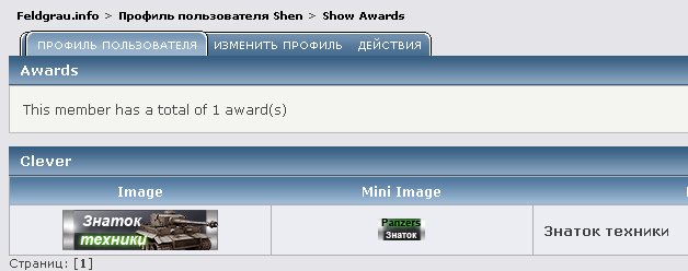

При нажатии на Show Awards появляется страничка с заголовком Awards и надписью ниже This member has not received any awards.

Ну тогда почему нет меню управления наградами? Я подумал, раз мод при установке пропустил Modifications.english-utf8.php всвязи с его отсутствием, а все остальные файлы отметил как "успешно", то проблема в отсутствии файла.
Подскажите, пожалуйста, где ещё что проверить можно? Неужели у меня такой "эксклюзивный" глюк при установке мода и больше ни у кого подобный не встречался?
Открывайте архив с модом, смотрите где он меняет код и смотрите изменён ли у вас также в файлах форума.
Lokky
ЦитироватьПосмотрел в install.xml, проверил все файлы в которые должны быть внесены изменения - все изменения внесены.
В базе данных проверил, таблицы smf_awards_categories, smf_awards, smf_awards_members созданы
Нет только файла Modifications.english-utf8.php и соответственно мод в него изменения не внес, хотя должен был в конец вставить такой вот кусок:
