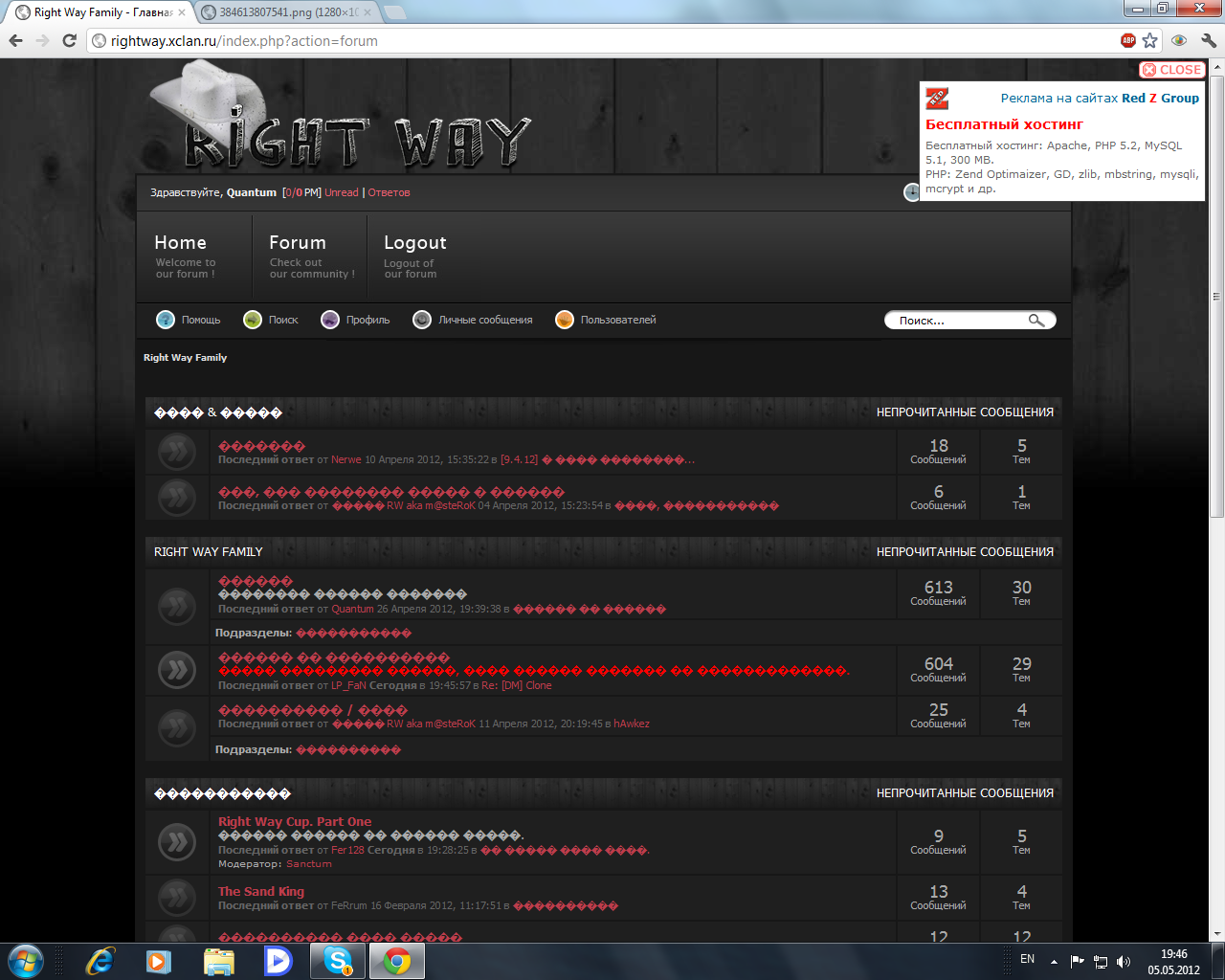

LP_FaN
Переносил базу данных на других хост
У всех пользователей форума проблем не возникло, лишь у 1 слетела кодировка ()
база сама в порядке, проверял уже не раз. Может подскажите, где проблема может находится?
Язык правильный у этого пользователя в профиле выставьте.
LP_FaN
Цитата: digger от 05 мая 2012, 22:35:25Язык правильный у этого пользователя в профиле выставьте.
стоит такой же как и у всех - русский, при смене на английский - появляются другие символы
Если только у одного единственного такие проблемы, и как вы говорите язык у него правильно выставлен, то пусть смотрит настройки и кодировку своего браузера...
У ГуглХрома это:
Настройки-Дополнительные-Веб-контент-Настройки шрифтов - Кодировка...
LP_FaN
плюс к этому если в настройках профиля сменить язык или ник - то кодировка то же слетает
То есть, как я понимаю, проблема все же не у одного пользователя...
Тогда FAQ
И все же проверьте, все ли в порядке с БД

1. А что у вас в подвале такое интересное?
2. Дамп у вас наполовину в 1251 и в утф-8
3. А ещё у вас куча ошибок в логах форума.
Цитата: Клест от 31 октября 2012, 13:15:46мне удалось сделать полностью читаемый дамп в кодировке cp1251.
во если у вас все таки удалось сделать такой дамп то обратно залейте его через Sypex Dumper
и обратите внимание на то в какой кодировке у вас файл
ПС у вас какие то проблемы с русиком, попробуйте перезалить его
Клест
maestrosite.ru
1. х.з. ))
2. не пойму, почему. Блокнотом открываю, всё читается, в настройках всех таблиц cp1251 стоит. , сохраняю в ANSI. Cопоставление у всех таблиц одинаковое. cp1251_general_ci    А закачивается в базу в разных кодировках. Хорошо хоть в двух только. В прежнем варианте были четыре кодировки...
3.  Ага, плодятся и размножаются...      Видимо у ботов крышу сносит от изобилия кодировок...     idiot
Mavn, пошла ставить Sypex Dumper...
http://zeluzel.ru/forum - творческий портал для творческих людей. Поэты, музыканты, танцоры, художники и мастерицы из Зеленограда. Детское творчество
кстати говоря Notepad++ попробуйте в качестве редактора
Deny234
Доброго дня.
Коллеги, подскажешь, возникает ошибка как описано выше. База данных в Utf-8,  но некоторые в юникоде а некоторые в генерал, может из-за этого быть проблема и как ее исправить?
Если с текстом сообщений проблема, то это кодировка соединения с базой. В Settings.php попробовать поменять.
