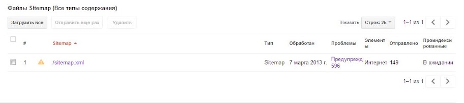

Сегодня решил открыть его для пауков. Установил Optimus Brave, сделал карту сайта, сделал роботс. Отправил карту в гугл и яндекс - оба приняли. А вот с роботсом какая-то проблема. Яндекс принял роботс без замечаний, а вот гугл отобразил мне 596 предупреждений. Тем не менее наблюдал как бот гугла активно и долго шарился по форуму.
В индекс гугла попала главная, вот с таким красивым сниппетом
В кабинете мастеров вот что
Ну и вот собственно сам роботс:
User-agent: Googlebot-Image
Disallow: /
User-agent: YandexImages
Disallow: /
User-agent: msnbot-MM
Disallow: /
User-agent: Googlebot-Mobile
Allow: /*wap
Disallow: /
User-agent: YandexImageResizer
Allow: /*wap
Disallow: /
User-agent: MediaPartners-Google
Allow: /
User-agent: Baiduspider
Disallow: /
User-agent: *
Allow: /$
Allow: /*action=.xml
Allow: /*sitemap
Disallow: /*action
Disallow: /*wap
Disallow: /*board=*wap
Disallow: /*topic=*wap
Disallow: /*topic=*.msg
Disallow: /*topic=*.new
Disallow: /*;
Disallow: /*PHPSESSID
Allow: /*board
Allow: /*topic
Disallow: /
Sitemap: http://lanos-drive.ru/sitemap.xml
Crawl-delay: 5
Clean-param: PHPSESSID /index.php
Host: lanos-drive.ru

Проверьте пожалуйста мой robots.txt , может не корректный. Установлен Pretty URL
Спасибо!  :)

И еще я не могу понять, почему в вебмастере Гугла пишет "/sitemap.xml, запрещенный файлом robots.txt"

Цитата: lyagushatnik от 04 апреля 2013, 13:53:28И еще я не могу понять, почему в вебмастере Гугла пишет "/sitemap.xml, запрещенный файлом robots.txt"
Проверить как добавляете или добавьте по позже, бывает там такое.
А может вот такое, сейчас выдает ваш сервер:
Service Temporarily Unavailable

Цитата: Yworld_garry от 04 апреля 2013, 18:49:15Скорее всего все будет хорошо.
спасибо, что посмотрели.
Цитата: Yworld_garry от 04 апреля 2013, 18:49:15Проверить как добавляете или добавьте по позже, бывает там такое.
Может, Гугл еще не проиндексировал из-за этого?
Яндекс нормально принял.
Хостинг пока у меня на бесплатном сервере binhoster.com - аналог hostinger (если форум разовьется перейду на платный) и иногда кратковременно бывает такое. Кстати, может подскажите какую тему почитать, чтоб правильно настроить сервер?
Цитата: lyagushatnik от 04 апреля 2013, 19:54:52Может, Гугл еще не проиндексировал из-за этого?
Может и так, но и яндекс может выкинуть. Бот три раза стукнится в такое и потом придет не скоро, а панеле напишет ошибка.
