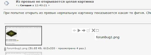

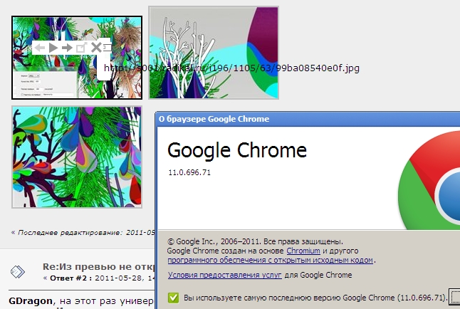

В хроме последнем - при попытке просмотра увеличенная картинка тупо схлапывается
на первой (когда пишет про загрузку) иногда отображает нормально причём
пруф

в том и трабла что это
1) только в хроме
2) с любым фотохостингом поддержимваемым модом (да и с аттачами точно так же)
3) 100% повторяется (во всяком случае у нас...)
попробуйте не 1 раз кликнуть на картинку а увеличить/уменьшить/увеличить
когда идет подгрузка большого изображения баг почему то не воспроизводится
только когда большая картинка уже была загружена
