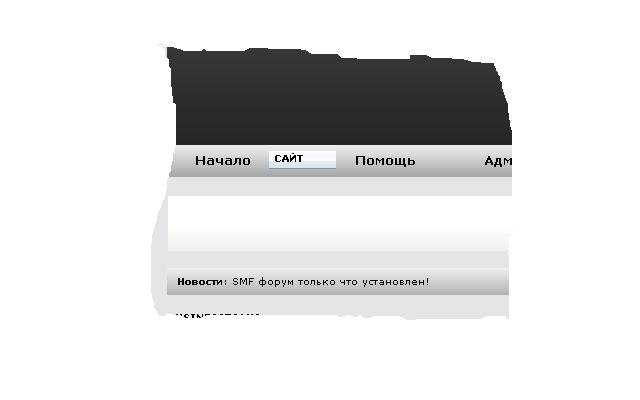

mamut
блин а у меня вообще такая вот фигнень получилась((
тема : FerryThem  не подскажите что не так??
mamut
там если присмотреться, то видно что слово САЙТ будто вылезло из другой темы))
Заранее благодарю за искренний ответ ;) ;) ;)
Lysyj
все очень просто.Копируешь кнопку,допустим "Начало" но вместо ссылки на начало ставишь ссылку "Сайт".вот и все проблемы
mamut
О! Сейчас попробую!!! Спасибо огроменное!

   echo ($current_action=='site' || $context['browser']['is_ie4']) ? '<td class="maintab_active_' . $first . '">&nbsp;</td>' : '' , '
            <td valign="top" class="maintab_' , $current_action == 'site' ? 'active_back' : 'back' , '">
               <a href="ВАША ССЫЛКА">' , $txt[799] , '</a>
            </td>' , $current_action == 'site' ? '<td class="maintab_active_' . $last . '">&nbsp;</td>' : '';
Затем, в файле themes/default/languages/index.russian.php встатвил строчку
$txt[799] = 'Сайт';

Народ сори если я повторяюсь опять  же, но что то с этой кнопкой я запарился совсем, выручайте.
Использую форум SMF2 RC3 , тема шаблона  simple - http://custom.simplemachines.org/themes/index.php?lemma=2209 .
Весь файл index.template.php перерыл толком ничего вышло. Подскажите куда и что нужно вставить чтоб кнопка вернуться на сайт появилась.
Заранее огромнейшее спасибо.
p.s. прикрепил сам файл index.template.php
"Тише едешь - дальше будешь"
