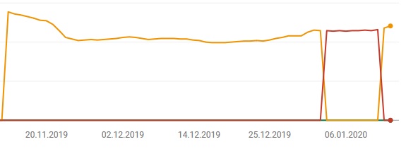

Delysid
Цитата: S.T.A.L.K.E.R. от 08 января 2020, 22:41:42Я понял,тоже сегодня смотрел.Выше так же скрин сделал.
Там если открыть отчёт.. То дата когда он последний раз сделан...
Последнее обновление у меня 07.01.2020, пошёл проверять весь код 2.0.16 и искать есть ли где задержки.
Цитата: Delysid от 08 января 2020, 22:55:10Там если открыть отчёт.. То дата когда он последний раз сделан...
Смотрел,открывал.0,проблем нет
Цитата: Delysid от 08 января 2020, 22:55:10Последнее обновление у меня 07.01.2020,
Точно так же - Последнее обновление: 07.01.2020
Delysid
:facepalm:
Это не ошибка. Клоудфларе показывает:
First Interactive
Mobile (3G) 5.2 s
Desktop (Cable) 1 s
Что то по мобильным сильно ударило обновление.. Что делать не знаю.. Так гугл в поиске отбросит..
Сегодня я расстроен, какой не справедливый мир.. Ушёл.

Я нашёл почему позиции упали на мобильных. В патче что то делали с выводом аватара и proxy и
к изменению что патчит 2.0.16 гугл начал плюсовать время вызова на отображения аватара..
Буду надеется что перепроверит. Хотя походу бесполезно...

Цитата: S.T.A.L.K.E.R. от 11 января 2020, 13:20:41Я в принципе разобрался со всем,там у меня перестало работать именно из-за введения GDPR.Немного поправил то что не работало и всё взлетело.Пока обкатываю на тестовом,если будет нормально то перенесу изменения на основной.Проксирование меняли это точно.За аватарки не смотрелА вот у меня аватарки лежат в отдельной папке может по этому у меня по графику всё нормально...
Так у меня тоже отдельно. Походу разница в том что у меня притормаживание с дополнительными запросами index.php?action=dlattach;attach=XXX;type=avatar, как сменил патч и что то поменялось и гугл это словил и задетектил для мобильных ухудшение..
