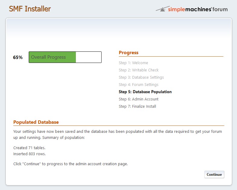

Хотел посмотреть новую версию форума.
Скачал с оф.сайта smf_2-1_beta2. Все установилось нормально, но возникли проблемы со входом на форум.
Поэтому все удалил и залил заново с github smf_2-1_beta3.
Но на 4-м шаге /install.php?step=4
установки получил ошибку:
ЦитироватьParse error: syntax error, unexpected '[' in .../Sources/Subs.php on line 5809
В строке Subs.php on line 5809
Цитировать$new_key .= explode('(?'.'>', $sub_regex)[0];
Подскажите что и где нужно исправить?

На шаге инсталляции Database Population все нормально
а при переходе к следующему шагу Admin Account - пустой экран.

На пустом экране появляется строка с ошибкой:
Parse error: syntax error, unexpected '[' in /.../Sources/Subs.php on line 5809

Попробовал пойти другим путем.
Сначала установил SMF 2.1 Beta 2 (все прошло без проблем).
Потом залил поверх SMF 2.1 Beta 3 с гитхаба.
В результате апгрейда получаю все тот же белый экран.  wallbash

Проблема была в недостаточной версии PHP 5.4.
Надо переключать на PHP 5.6.

Это я решил попробовать изменить версию PHP в панели управления хостингом.
И после этого, шаг создания "Учётная запись администратора форума" состоялся без проблем.
