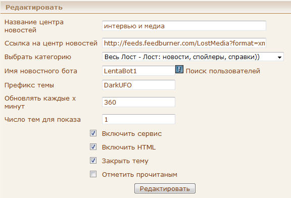

Тааак, почитала, что-то совсем мудреное в последних строчках пошло.
Мод у меня уже стоит, только почему-то не работает(( Почему не знаю.
Описываю, что происходит.
Завожу ленту
Внутри вот так пишу
Темка создается, но пустая((
+Еще одна проблема. Завела двух ботов LentaBot1 и LentaBot2, т.к. у меня стоит склейка повторных сообщений от одного человека (    Merge Double Posts RE), то лента от одного бота - это должен быть вообще один сплошной рулон((
Хотелось бы чтобы они чередовались, но не чередуются.
Как-то это решается?
Хостер говорит - пишите параметры, где что у вас не так.
А я откуда знаю, что конкретно ему надо написать?
