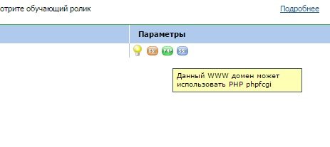

как минимум включить поддержку php на хосте
Krivich26rus
#55
Подскажите пожалуйста, как это сделать?
если в настройках домена включена поддержка пхп, но при этом пхп файлы не обрабатываются обратитесь в поддержку своего хостинга
