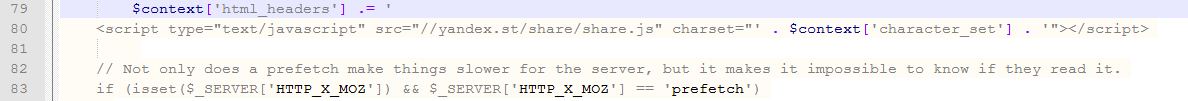

david.xard
После вставки: Parse error: syntax error, unexpected T_STRING in /home/david196/public_html/vpinsk.net/forum/Sources/Display.php on line 83
$context['html_headers'] .= '
    <script type="text/javascript" src="//yandex.st/share/share.js" charset="' . $context['character_set'] . '"></script>
// Not only does a prefetch make things slower for the server, but it makes it impossible to know if they read it.
if (isset($_SERVER['HTTP_X_MOZ']) && $_SERVER['HTTP_X_MOZ'] == 'prefetch')
Я надеялся, что догадаетесь поставить кавычку и точку с запятой в конце.
david.xard
:facepalm: Спасибо, работает) Что с меня взять, кроме анализов?)  idiot Буду учиться. Еще раз спасибо)
