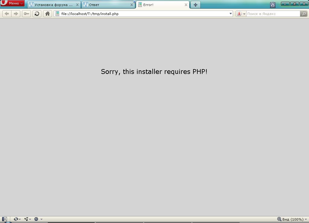

решил попробывать поставить форум у себя на компе на первом же шаге утановке вылезает ошибка

digger как бы намекает, что надпись у вас в браузере более чем симптроматична
PS: http://ru.wikipedia.org/wiki/Php
sew
может все таки поможете решить проблемму?
Вашу проблему можете решить только Вы, немного узнав, что такое php, пройдя по ссылке BIOHAZARD, а уж если вы из этой статьи так ничего и не поняли, почитайте про то, что такое сервер и зачем он нужен, а если это не помогло, то не надо Вам форум устанавливать, ибо вообще-то то, что сделали Вы, пытаясь установить на своем компьютере SMF образно выражаясь, "это попытались посмотреть любимое кино с видеодиска, всунув его в телевизор"
