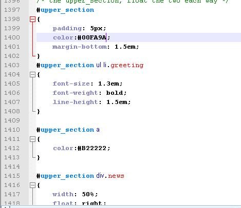

Если в файл index.css дефолтной темы /forum/Themes/default/css после строк 1402-1407
#upper_section ul li.greeting
font-size: 1.3em;
font-weight: bold;
line-height: 1.5em;
просто добавить кусок такого кода:
#upper_section a
color:#ffffff;
то этот цвет color:#ffffff; и будет цветом строк Новые сообщения с последнего визита. Новые ответы на ваши сообщения.
Экспериментируйте и все потихоньку получится, главное не забывайте сохранять оригинальные файлы перед правками чтобы можно было всё вернуть как было, если что-то не получится :) :)

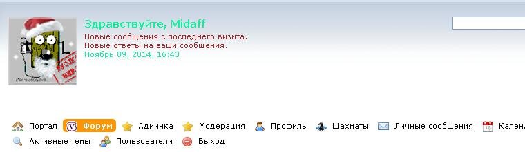

Прокатило.. Gut!
    font-size: 1.3em;
    font-weight: bold;
    line-height: 1.5em;
    #upper_section a
    color:#FF0000;
#upper_section div.news
#13
Даю скины из Notepad++:  файл index.css дефолтной темы (/forum/Themes/default/css/index.css) , строка 1400 меняет цвет приветствия и даты (зеленый) а строка 1412 меняет цвет ссылок "Новые сообщения с последнего визита. и Новые ответы на ваши сообщения." (красный)
ПС. если так будете делать, не делайте изменения цвета в файле index.template.php по методу GeorGа, чтобы изменения не конфликтнули между собой.
