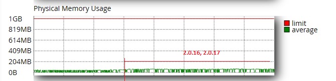

S.T.A.L.K.E.R.
Я пока патч вручную пременил.Нагрузка CPU упала с 31% до 4%
Оперативу вроде как не жрало,нагибало именно CPU.У меня график в панели управления сервером,там чётко связь видна как выросла загрузка процессора - как кардиограмма у эпилептика.Когда она высокая такая продержалась в течении суток стало ясно что уже что-то не так,пошел на офф читать.Пока крутится все бодренько.

Цитата: Snow_Irbis от 31 декабря 2019, 02:28:46А у меня как ни странно никакой повышенной нагрузки на хостинге не было, но на всякий случай отключил ленту как указано в рекомендации.
Там где график вниз шкребанулся это применение патча.

Что то после установки патчей и включения PHP 7.3 жрать стал форум больше физической памяти..
